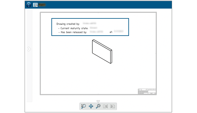

Visualização das anotações de desenho (2024 FD02)
Agora você pode visualizar as anotações dos atributos estendidos de um desenho em 3DPlay ou 3DMarkup.
Benefícios: Você pode rastrear o ciclo de vida de um desenho visualizando suas propriedades na visualização.
Nas versões anteriores, quando você alterava o estado de maturidade de um desenho para Liberado, era possível visualizar suas propriedades somente por meio da página Propriedades. Agora, no entanto, se você visualizar o desenho em 3DPlay ou 3DMarkup junto com as propriedades de PLM, as propriedades estendidas também estarão visíveis.
Os atributos estendidos suportados são:
  • $PLMPRP.ea_releaseddate.1
  • $PLMPRP.ea_releasedby.1
  • $PLMPRP.ea_createdby
As anotações para os atributos estendidos estarão o comando Alterar maturidade, no aplicativo Collaborative Lifecycle.
