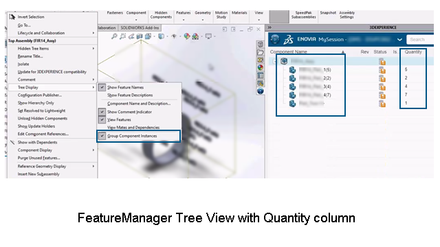

Você pode escolher a forma como os objetos e suas instâncias associadas aparecem no MySession.
Benefícios: Você pode visualizar as referências exclusivas e o número das referências usadas em uma estrutura de produto específica. Essas melhorias ajudam você a revisar e avaliar o projeto do produto e analisar rapidamente a Lista de materiais.
Na caixa de diálogo Opções, uma nova guia MySession é adicionada. Nesta guia, você pode escolher um tipo de exibição em árvore que aparece em MySession.
Os tipos de visualização em árvore são: Vista de instância, Vista de referência e Vista de árvore do FeatureManager. Com base na exibição selecionada, os objetos e suas instâncias associadas aparecem no MySession. Além disso, uma coluna Quantidade é adicionada ao MySession que exibe o número de instâncias associadas.
