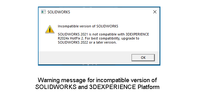

Informar aos usuários sobre a versão não suportada do SOLIDWORKS (2024 FD02)
Uma mensagem apropriada será exibida se a versão instalada do SOLIDWORKS não for compatível com a versão atual da 3DEXPERIENCE Platform.
Benefícios: Você é informado de que deve instalar a versão suportada para poder continuar trabalhando em ambientes compatíveis.
Dependendo da versão instalada do SOLIDWORKS e de sua compatibilidade com a 3DEXPERIENCE Platform, você pode continuar usando o SOLIDWORKS ou ficar bloqueado.

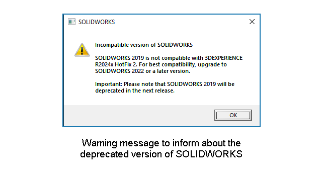

Para uma determinada versão X da 3DEXPERIENCE Platform, uma das seguintes situações pode ocorrer:
  • As últimas 3 versões do SOLIDWORKS são suportadas: X, X-1 E X-2.
  • Um aviso é exibido quando a versão do SOLIDWORKS é a X-3. Nesse caso, a mensagem sugere que você faça upgrade para uma versão superior compatível com a 3DEXPERIENCE Platform. Você pode continuar usando o SOLIDWORKS, mas a versão será descontinuada nas versões subsequentes.

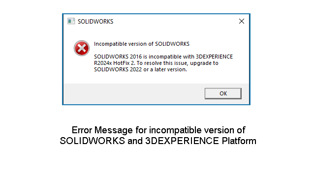

  • Uma mensagem de erro é exibida quando a versão do SOLIDWORKS é a X-4. Nesse caso, você só poderá prosseguir quando instalar uma versão superior.
