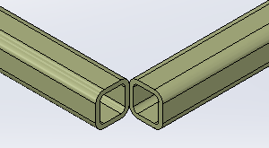

  • Abrir canto . Apara os dois membros e cria um canto aberto.

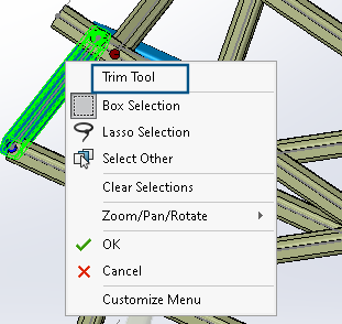

  • A menu de atalho da Ferramenta de aparagem está disponível na área de gráficos. Ele permite que você troque o membro para aparar.
  • No PropertyManager, para Ferramenta de aparagem, você pode selecionar Automático ou Definido pelo usuário. A opção Definido pelo usuário permite selecionar uma face ou um plano para aparar.
