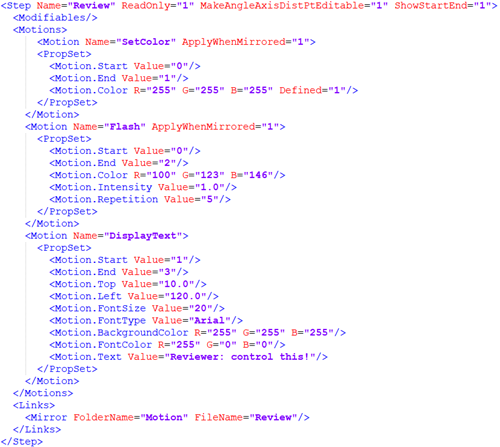

Вот примеры кодов XML, которые можно написать для создания пользовательской анимации с именем "Просмотр" и использовать для зеркального отображения.
Описание кода
Элементы XML из приведенного выше примера кода описаны здесь.
<Step>
Создание анимации. Параметры следующие:
Name: текст, отображаемый для определения анимации в мастерской библиотеки анимации.
ReadOnly: разрешать ли пользователю изменять значения свойства в мастерской библиотеки анимации.
  • "0": разрешить пользователю изменять значения свойств.
  • "1": запретить пользователю изменять значения свойств.
(необязательно) MakeAngleAxisDistPtEditable: сделать ли свойства угла, оси, расстояния и точки анимированных объектов редактируемыми в мастерской библиотеки анимации, когда для параметра ReadOnly задано значение "1".
  • "0": предотвращает изменение пользователем свойств угла, оси, расстояния и точки анимированных объектов.
  • "1": позволяет пользователю изменять свойства угла, оси, расстояния и точки анимированных объектов.
ShowStartEnd: для каждого движения анимации скрыть или показать значения свойств Время начала и Время окончания в мастерской библиотеки анимации.
  • "0": скрыть Время начала и Время окончания.
  • "1": показать Время начала и Время окончания.
<Modifiables>
Описывает различные движения, составляющие анимации. Автономный, обязательный элемент.
<Motions>
Описывает отдельные движения, составляющие анимацию.
<Motion>
Создает отдельное движение в анимации. Каждое движение имеет следующий параметр:
Name: текст, отображаемый для определения движения в мастерской библиотеки анимации.
(необязательно) ApplyWhenMirrored: для каждого движения анимации определяет, следует ли игнорировать исходное определение анимации и использовать определение движения, описанное в зеркально отраженном XML.
  • "0": применяет исходное определение анимации в зеркальном отражении XML.
  • "1": игнорирует исходное определение анимации и использует определение движения, описанное в зеркальном отражении XML.
(необязательно) Defined: для свойства Motion.Color движений FlashSetColor указывает, требуется ли изменять цвет выбранного объекта на этом этапе анимации.
  • "0": устанавливает значение цвета "Не определено".
  • "1": учитывает значения RGB.
Прим.: Если параметр Defined не задан, учитываются значения RGB.
<PropSet>
Описывает набор свойств движения.
<Motion.XXX>
Определяет каждое свойство движения с помощью одного или нескольких параметров.
<Связи>
(Необязательно) Определяет тип связи с другими анимациями.
Прим.: Если не использовать этот элемент XML, зеркальное отражение анимации не выполняется.
<Зеркальное отражение>
(Необязательно) Создает тип связи с зеркальным отражением. Параметры следующие:
FolderName: имя папки, в которой расположен файл XML с описанием анимации для зеркального отражения.
FileName: имя файла XML, описывающего анимацию для зеркального отражения.
Прим.: Параметры FolderName и FileName чувствительны к регистру.
