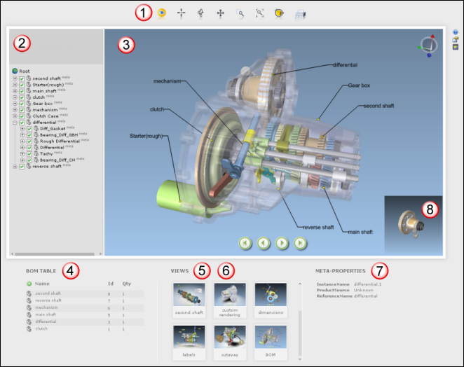

На следующем примере страницы HTML показаны доступные элементы:
Номер Элемент Описание Профиль
1 Панель инструментов Обеспечивает быстрый доступ к инструментам навигации и другим общим инструментам. Простое, Полный, Метасвойства, PMI, Вид
2 Сборка Отображает дерево сборки модели. Полный, Метасвойства, PMI
3 Основное 3D окно (Экран) Отображает окно Composer с помощью выделенного подключаемого модуля Composer Player. Все
4 Таблица спецификаций Отображает интерактивную таблицу спецификаций. Спецификация, Полный
5 Виды Отображает уменьшенные изображения всех видов документа. Щелкните вид, чтобы сделать его активным в экране. Полный, Метасвойства, PMI, Вид
6 Список PMI (не показан) Выводит информацию о производстве изделия (PMI) для объектов с PMI. PMI
7 Метасвойства Показывает метасвойства деталей и сборки. Чтобы просмотреть метасвойства, в панели сборок наведите указатель мыши на объекты с меткой "meta". Полный, Метасвойства
8 Местный вид Показывает увеличенную версию объекта, выбранного в таблице спецификаций или на панели сборок. Спецификация, Полный
