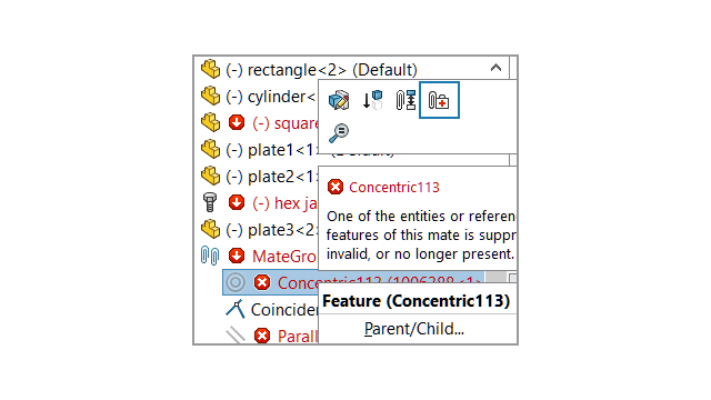

Чтобы автоматически исправить отсутствующие ссылки на сопряжение, выполните следующие действия.
  1. Откройте модель, в которой возникает ошибка концентрического сопряжения.
  2. Нажмите правой кнопкой мыши на сопряжение и на контекстной панели инструментов для сопряжения выберите Автоисправление .
    Если SOLIDWORKS не может исправить ошибку, отобразится запрос на решение сопряжения вручную.
