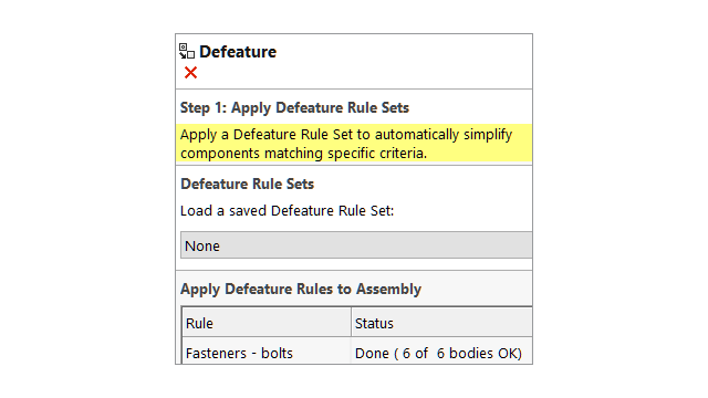

С помощью метода Defeature "Силуэт" можно создать набор правил для упрощения компонентов в модели. Можно указать критерии для выбора компонента, метода Defeature и ориентации Defeature. Компоненты можно включить в одно тело и распространить свойства видимости.
Например, можно создать правило и упростить крепежи до цилиндров, если имя файла крепежа содержит болт, гайку или шайбу.
Вы можете сохранить набор правил для использования с другими моделями. Можно указать расположение файла для сохраненных наборов правил. Можно использовать набор правил с группой Defeature для удаления элементов из модели.
