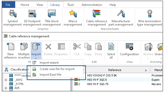

В разделе Управление обозначениями кабелей можно получить доступ к командам следующим способом:
  • Библиотека > Управление обозначениями кабелей. В разделе Управление обозначениями кабелей нажмите Импорт > Создать новый файл для импорта .
  • Библиотека > Управление обозначениями кабелей. В разделе Управление обозначениями кабелей нажмите Импорт > Импорт файла Excel .
В разделе Управление деталями поризводителя можно получить доступ к командам следующим способом:
  • Библиотека > Управление деталями производителя. В разделе Управление деталями производителя нажмите Импорт > Создать новый файл для импорта .
  • Библиотека > Управление деталями производителя. В разделе Управление деталями производителя нажмите Импорт > Импорт файла Excel .

  1. Выберите Библиотека > Управление обозначениями кабелей .
  2. В диалоговом окне Управление обозначениями кабелей нажмите Импорт > Создать новый файл для импорта .
  2. В разделе Управление обозначениями кабелей нажмите Импорт > Импорт файла Excel .
