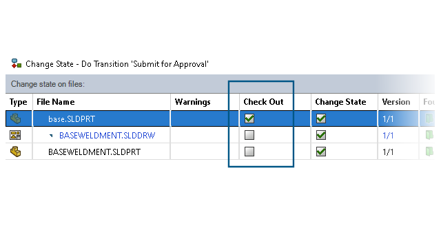

Параметр разрегистрации в команде "Изменить состояние"
Файл можно разрегистрировать после завершения операции изменения состояния.
Можно настроить набор столбцов диалогового окна Выполнить переход, чтобы включить системную переменную Разрегистрация. Если выбрать Изменить состояние и Разрегистрировать для файла, файл будет разрегистрирован после изменения его состояния.
