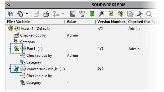

  • Дополнение SOLIDWORKS PDM отображает наложение значка и поддерживает все операции SOLIDWORKS PDM для компонентов, открытых в сокращенном режиме.
