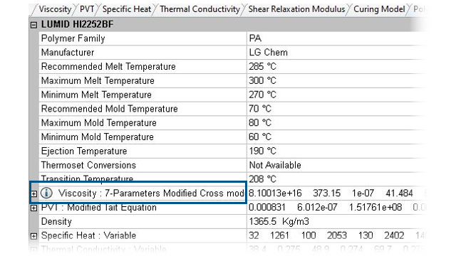

Моделирование заполнения и сжатия поддерживает материалы с вязкостью, зависящей от давления.
Материалы с вязкостью, зависящей от давления, отмечены в базе данных материалов Plastics значком информации .
Учет вязкости, зависящей от давления, важен для деталей, которые имеют большую длину потока или очень тонкие стенки, а также для тех случаев, когда требуется высокое давление инжекции.
Дополнительные сведения см. в разделе Свойства материала (области "Полимер", "Литейная форма" и "Хладагент").
