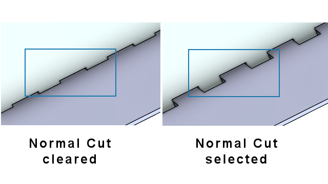

При использовании инструмента Выступы и прорези можно сделать так, чтобы прорезь стала перпендикулярна листу, даже если выступ находится под углом к прорези. Перпендикулярные прорези необходимы в процессе производства.
В окне PropertyManager Выступы и прорези в разделе Прорезь выберите Перпендикулярный вырез.
