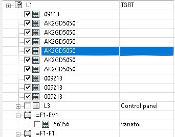

Добавление шкафов и устройств
Устройства вставляются в определенный чертеж. Сначала откройте чертеж компоновки для местоположения шкафа.
На закрепляемой панели отображается список компонентов в данном местоположении и само местоположение.
Флажок перед каждой деталью производителя показывает уже вставленные элементы. В меню отображается часть Компоновка шкафа, содержащая специфические команды компоновки. Можно также вставить элементы, которые не появляются в списке на боковой панели. Доступны четыре значка: .
