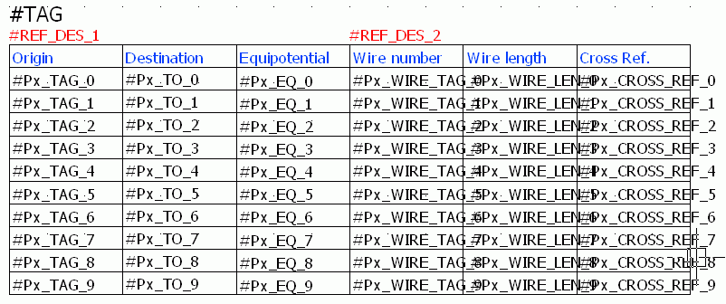

Необходимо вручную создать атрибуты в разделе
Точки соединения (заканчивающиеся на
0). Они содержат порядковый номер физической клеммы. Замените
0 на соответствующий порядковый номер физической клеммы.
Пример:
Рассмотрим деталь производителя Schneider Electric LC1D09B7 относительно цепей и физических клемм.
В состав этой детали производителя входят следующие обозначения схемы:
- Чтобы передать номер физической клеммы A1, необходимо разместить атрибут #Px_TAG_0
- Чтобы передать номер физической клеммы A2, необходимо разместить атрибут #Px_TAG_1
- Чтобы передать номер физической клеммы 1/L1, необходимо разместить атрибут #Px_TAG_2
- Чтобы передать номер физической клеммы 2/T1, необходимо разместить атрибут #Px_TAG_3
- Чтобы передать номер физической клеммы 21, необходимо разместить атрибут #Px_TAG_10
- Чтобы передать номер физической клеммы 22, необходимо разместить атрибут #Px_TAG_11
Другие атрибуты, относящиеся к точкам соединения, работают аналогичным образом.

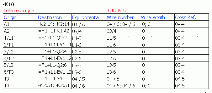

Метка соединения, связанная с меткой
K10, аналогична следующему:
Она даст следующий результат:
