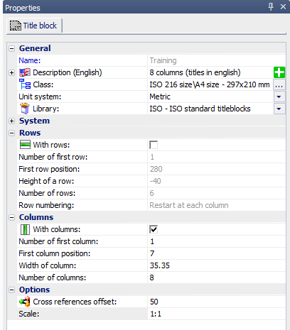

Свойства основной надписи
Обновите свойства основной надписи с формата A3 на формат A4.
- В разделе Управление основной надписью выберите основную надпись Обучение и нажмите Свойства.
- Введите свойства, как показано:
