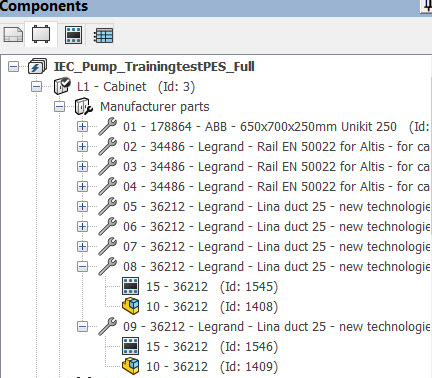

Дерево электрических компонентов содержит новый узел для группировки всех деталей производителя в местоположении.
Компоненты перечислены на специальной вкладке на закрепляемой панели. При двойном нажатии на обозначение компонента, открывается чертеж, в который оно вставлено.

Детали производителя Управляет отображением элементов дерева для деталей производителя. Выберите один из следующих трех параметров.
  • Скрыть: Скрывает новый узел для деталей производителя. Элементы дерева, относящиеся к деталям производителя, отображаются непосредственно под компонентом.
  • С графикой. Создает промежуточные элементы дерева только для деталей производителя, имеющих связанные с ними графические элементы (двухмерные посадочные места, метки соединений и т. д.). Это вариант по умолчанию.
  • Все. Создает элементы для всех деталей производителя независимо от того, связаны они с графикой или нет.
