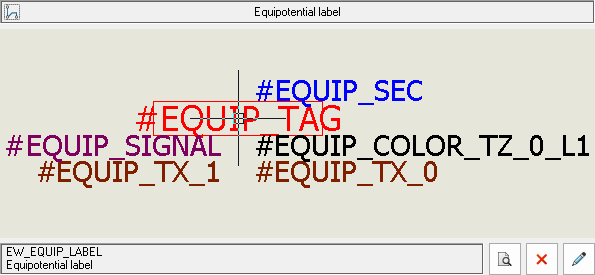

Настройка обозначения для эквипотенциальной метки
  1. Нажмите Настройки проекта > Вкладка "Графика".
  2. При необходимости используйте следующие параметры.
    Параметр Описание
    Открывает инструмент выбора обозначений для выбора необходимого обозначения.
    Позволяет удалить обозначение.
    Позволяет открыть редактор обозначений для изменения обозначения.
Обозначения, представляющие эквипотенциальные метки, не имеют цепей или точек соединения. В свойствах обозначения выберите Эквипотенциальные метки для параметра Тип обозначения.
