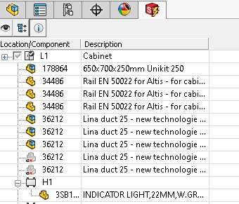

Вставить компоненты
Список доступных компонентов отображается на закрепляемой панели. В этом списке перечислены компоненты, которые можно вставить в открытую 3D-сборку.
При вставке компонента программа проверяет компонент и обновляет контекстное меню. Нажмите правой кнопкой мыши на компонент, чтобы вставить его.
Вставить

Вставка шкафа
Нажмите правой кнопкой мыши на шкаф и выберите Вставить как шкаф . Если имеется файл представления шкафа SOLIDWORKS, выберите Вставить из файла. При отсутствии связанного файла нажмите Вставить. SOLIDWORKS Electrical 3D использует общий файл и создает шкаф, соответствующий размерам детали производителя.
Вставка рейки или кабель-канала
Правой кнопкой мыши нажмите на рейку (кабель-канал) и выберите Вставить как горизонтальную (вертикальную) рейку (кабель-канал) .
Рейка и кабель-каналы обрабатываются программой как компоненты шкафа. Чтобы вставить рейку, используйте команды контекстного меню Вставить, Вставить из файла, Вставить как вертикальную рейку или Вставить как горизонтальную рейку.
Кабель-каналы и рейки снабжены сохраненными сопряжениями, обеспечивающими их размещение в основании шкафа. Нажмите , чтобы проверить сопряжение при вставке.
Для сборки кабель-каналов нажмите Сборка > Сопряжения.
При вставке панель автоматически изменит вид, позволяя определить длину.
Определить длину
Длина.. Указывает длину рейки или кабель-канала. Нажмите для подтверждения.
Вставить компонент
Чтобы вставить компонент, выполните следующие действия.
  1. Нажмите правой кнопкой мыши на компонент и выберите Вставить.
  2. Чтобы вставить компоненты, используйте команду Вставить или Вставить из файла.
    Компонент отобразится в графической области.
  3. Нажмите на точку для вставки компонента.
В соответствии со ссылками на сопряжения, созданными в 3D-сборке, при нажатии на точку рейки сборка автоматически центрируется в этой точке.
