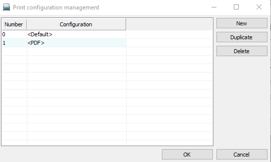

Управление конфигурациями печати
Для доступа к диалоговому окну Управление конфигурациями печати нажмите Управление печатью > Конфигурация печати > ....
При наличии нескольких разных конфигураций для печати чертежей выберите файл конфигурации из списка и чертежи для печати с этой конфигурацией. При необходимости повторите эту операцию с другими файлами конфигурации. Нажмите Печать нескольких конфигураций и проверьте конфигурации, которые планируется использовать для печати.
Для создания, копирования или удаления файлов конфигураций используйте параметры Создать, Дублировать и Удалить в правой части диалогового окна.
