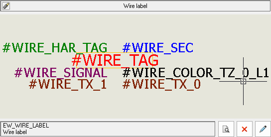

Метки проводов представлены обозначением и атрибутами, которые могут отображать данные или свойства, связанные с проводом. Нажмите правой кнопкой мыши на метку провода, чтобы изменить его свойства.
Настройка обозначения метки провода
  1. Выберите Настройки электротехнического проекта > Вкладка "Графика".
  2. При необходимости используйте следующие параметры.
    Параметр Описание
    Открывает инструмент выбора обозначений для выбора необходимого обозначения.
    Позволяет удалить обозначение.
    Позволяет открыть редактор обозначений для изменения обозначения.
Обозначения, представляющие метки проводов, не имеют цепей или точек соединения. В свойствах обозначения выберите Метки проводов в параметре Тип обозначения.
