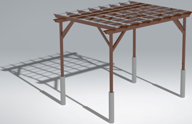

Puede crear la iluminación de escena en función de la luz solar.
Con un entorno con luz solar, puede colocar un modelo bajo un cielo realista y la luz del sol en una época del año y en una ubicación de la tierra específicas.
