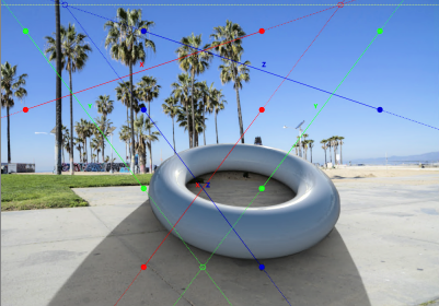

    Aparecerán líneas continuas y discontinuas sobre la imagen de retroproyección.
  3. En el cuadro de diálogo Coincidir con cámara, especifique las opciones.

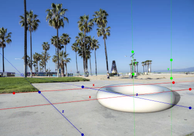

  4. En el área de visualización 3D, alinee las líneas y los puntos con las líneas de fuga de la retroproyección.
    Tipo de línea/punto Descripción
    Línea continua y puntos sólidos rojos Línea de fuga en la dirección X (horizontal). Arrastre la línea o sus puntos para que coincidan con la imagen de retroproyección.
    Líneas discontinuas y puntos huecos rojos Extensión de la línea de fuga en la dirección X más allá de sus puntos finales. El punto rojo hueco es el punto de fuga en la línea de horizonte (que puede estar fuera del área de visualización 3D).
    Línea continua y puntos sólidos azules Línea de fuga en la dirección Z (horizontal). Arrastre la línea o sus puntos para que coincidan con la imagen de retroproyección.
    Línea discontinua y puntos huecos azules. Extensión de la línea de fuga en la dirección Z más allá de sus puntos finales. El punto azul hueco es el punto de fuga en la línea de horizonte (que puede estar fuera del área de visualización 3D).
    Línea continua y puntos sólidos verdes Línea de fuga en la dirección Y (vertical). Arrastre la línea o sus puntos para que coincidan con la imagen de retroproyección. Esto es opcional y solo se muestra si especifica Puntos de fuga como Tres. La línea de fuga vertical no produce un punto de fuga en la línea de horizonte.
    Línea discontinua amarilla Línea de horizonte que conecta los dos puntos de fuga (horizontal). Haga que la línea de horizonte coincida con el horizonte real de la imagen de retroproyección. Valida el resultado.

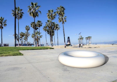

  5. Haga clic en Aceptar.
