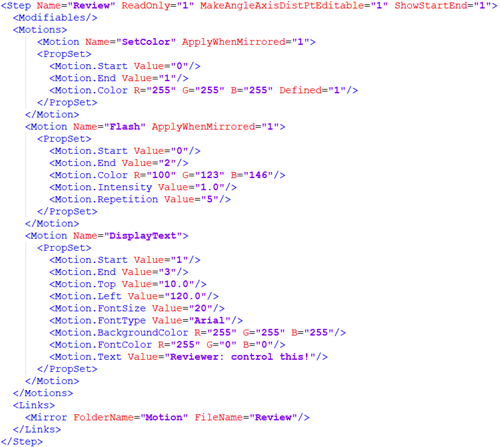

Aşağıda, 'Gözden Geçirme' adlı özel bir animasyon oluşturmak ve bunu aynalamak için yazabileceğiniz XML kodlarına örnekler verilmiştir.
Kod Açıklaması
Yukarıdaki kod örneğinde gösterilen XML öğeleri burada açıklanmıştır.
<Step>
Bir animasyon oluşturur. Parametreler aşağıdaki gibidir:
Name: Animasyon Kütüphanesi atölyesinde animasyonu tanımlamak için görüntülenen metin.
ReadOnly: Kullanıcının Animasyon Kütüphanesi atölyesindeki özellik değerlerini değiştirmesine izin verip verilmeyeceğini belirler.
  • "0": Kullanıcının özellik değerlerini değiştirmesine olanak tanır.
  • "1": Kullanıcının özellik değerlerini değiştirmesini önler.
(İsteğe bağlı) MakeAngleAxisDistPtEditable: ReadOnly değeri "1" olarak ayarlandığında, Animasyon Kütüphanesi atölyesinde animasyonlu aktörlerin açı, eksen, mesafe ve nokta özelliklerinin düzenlenebilir hale getirilip getirilmeyeceğini belirler.
  • "0": Kullanıcının animasyon aktörlerinin açı, eksen, mesafe ve nokta özelliklerini değiştirmesini önler.
  • "1": Kullanıcının animasyon aktörlerinin açı, eksen, mesafe ve nokta özelliklerini değiştirmesine olanak tanır.
ShowStartEnd: Animasyon Kütüphanesi atölyesinde, animasyonun her hareketi için Başlangıç zamanı ve Bitiş zamanı özellik değerlerinin gizlenme ya da görüntülenme durumunu belirler.
  • "0": Başlangıç zamanı ve Bitiş zamanı'nı gizler.
  • "1": Başlangıç zamanı ve Bitiş zamanı'nı gösterir.
<Modifiables>
Animasyonu oluşturan çeşitli hareketleri tanıtır. Bağımsız, zorunlu öğe.
<Motions>
Animasyonu oluşturan hareketleri tanıtır.
<Motion>
Animasyon içinde bir hareket oluşturur. Her hareket aşağıdaki parametreye sahiptir:
Name: Animasyon Kütüphanesi atölyesinde hareketi tanımlamak için görüntülenen metin.
(İsteğe bağlı) ApplyWhenMirrored: Animasyonun her hareketi için orijinal animasyon tanımının göz ardı edilip edilmeyeceğini ve aynalanmış XML'de açıklanan hareket tanımının kullanılıp kullanılmayacağını belirtir.
  • "0": Aynalanmış XML'de orijinal animasyon tanımını uygular.
  • "1": Orijinal animasyon tanımını yok sayar ve aynalanmış XML'de açıklanan hareket tanımını kullanır.
(İsteğe bağlı) Defined: Animasyonun bu adımında, Flash ve SetColor hareketlerinin Motion.Color özelliği için seçilen aktörün renginin değiştirilip değiştirilmeyeceğini belirtir.
  • "0": Rengi Undefined (Tanımlanmamış) olarak ayarlar.
  • "1": RGB değerlerini dikkate alır.
Not: Bir Defined parametresi belirtmezseniz RGB değerleri dikkate alınır.
<PropSet>
Hareketin özellik kümesini tanıtır.
<Motion.XXX>
Bir veya birden fazla parametre kullanarak hareketin her özelliğini tanımlar.
<Links>
(İsteğe bağlı) Diğer animasyonlara bir bağlantı tipi tanımlar.
Not: Bu XML öğesini kullanmazsanız bu animasyonun aynalanmış bir sürümü olmaz.
<Mirror>
(İsteğe bağlı) Bir ayna bağlantı tipi oluşturur. Parametreler aşağıdaki gibidir:
FolderName: Aynalanacak animasyonu tarif eden XML dosyasının bulunduğu klasörün adı.
FileName: Aynalanacak animasyonu tarif eden XML dosyasının adı.
Not: FolderName ve FileName parametrelerinin her ikisi de büyük/küçük harfe duyarlıdır.
