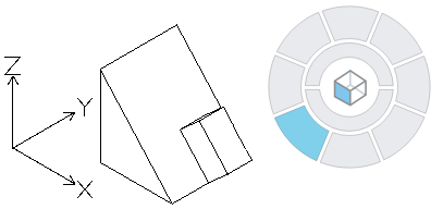

Görünüm Navigatörü, modelin görünümünü hızlı bir şekilde değiştirmek için önceden tanımlanmış bir dizi görünüm oryantasyonu sağlar.
  • İç Halka, üst ve alt görünümleri ayarlamanızı sağlar.
  • Dış Halka, modelinizin standart ve izometrik görünümleri arasında hızla geçiş yapmanızı sağlayan sekiz kesite sahiptir. Dış Halkanın her bir kesiti bir görünüme karşılık gelir. Bir kesite tıkladığınızda, yazılım sahneyi ilgili görünüme taşır.

Görünüm Oryantasyonunu Etkin CCS'ye Göre Değiştirme
Görünüm Navigatörünü kullanarak etkin CCS veya WCS içindeki görünüm oryantasyonunu değiştirebilirsiniz.
Görünüm oryantasyonunu CCS'ye göre değiştirmek için:
  1. Grafik alanında uygun bir CCS ayarlayın.
  2. İmleci Görünüm Navigatörünün üzerine getirin, öğesine tıklayın ve menüden Görünüm Navigatörü Özellikleri öğesini seçin.
  3. Görünüm Navigatörü Özellikleri iletişim kutusunda Etkin CCS'yi kullan öğesini seçin.
Örnek:
WCS
CCS
 CSS'yi kontrol etmek için CCS ve CSStyle komutlarını kullanın.
