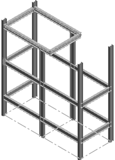

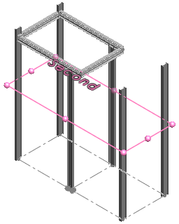

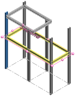

Referans Düzlemlerden İkincil Elemanlar Oluşturma Referans düzlemlerden ikincil elemanlar oluşturmak için: Yapı Sistemi sekmesinde İkincil Eleman seçeneğine tıklayın. PropertyManager'ın üst kısmında Sabitle öğesine tıklayın. İkincil Üye Türü için Destek Düzlemi Elemanı seçeneğine tıklayın. Destek Düzlemi için açılır FeatureManager tasarım ağacında İkinci düzlemi seçin. Bağlantı seçeneğine sonra da Üye Çiftler seçeneğine tıklayın. Bağlantı seçeneği, üye çiftler zinciri oluşturur. Bir üye çiftinin uç noktası, zincirdeki bir sonraki üye çiftinin başlangıcı olarak kullanılır. Grafik alanında Sarkan seçeneği altında gösterilen şekilde ilk iki üyeyi seçin. PropertyManager, üye çiftini Member1, Member9 şeklinde listeler. Kalan dikey üyeleri seçin. Üye Çiftler seçeneğine sağ tıklayın ve aşağıdaki listeden Member1, <Seçin> öğesini kaldırmak için Sil öğesine tıklayın: Member1, Member9 Member9, Member4 Member4, Member3 Member3, Member10 Member2, Member1 Member1,<Seçin> Listedeki üyeler, bunları seçtiğiniz sıraya göre farklılık gösterebilir. PropertyManager'da Destek Düzlemi seçeneğine tıklayın. Açılır FeatureManager tasarım ağacında, farklı bir ikincil elemanlar düzeyi eklemek için Birinci düzleme tıklayın. öğesine tıklayın. Ana başlıkİkincil Elemanlar
