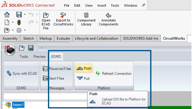

CircuitWorks için SOLIDWORKS Connected Desteği (2024 FD01) SOLIDWORKS Connected ek CircuitWorks işlevselliğini destekler. İt ve Çek araçları (EDMD araç çubuğu), ECAD'den IDX 3 dosyaları göndermenizi ve almanızı sağlar. Modeli İlişkilendir, 3DEXPERIENCE Platform'dan elektronik bileşen veri modellerini de listeler. Her bir CircuitWorks ağaç bileşenini SOLIDWORKS parça veya montaj dosyalarıyla ilişkilendirebilirsiniz. 3DEXPERIENCE Platform'dan bir modeli ilişkilendirdikten sonra CircuitWorks ağacındaki yıldız işareti kaybolur. Bileşen Özellikleri panelinde ve CircuitWorks Bileşen Kütüphanesi'nde SOLIDWORKS bileşeni için 3DEXPERIENCE Platform'dan elektronik bileşen veri modellerini listelemek üzere Bileşen için Gözat öğesine tıklayın. SOLIDWORKS Connected'da bir montaj oluşturduğunuzda, Aç iletişim kutusu, montajda kullanabileceğiniz 3DEXPERIENCE Platform'dan elektronik bileşen veri modellerini listeler. İçindekiler Mekanik Bileşen Değişikliklerini Karşılaştırmak için Referans Göstergeleri (2024 SP3) CircuitWorks, bileşenin halihazırda kendisiyle ilişkilendirilmiş bir Referans Göstergesi (Ref. Des.) mekanik bileşenin her bir örneğine geçici bir Ref. Des. atar. Görevleri 3DEXPERIENCE Platform'a Gönderme Bina Modelleri (2024 FD01) CircuitWorks Connected'da, kart modelleri ve bileşenlerini oluşturmak ve 3DEXPERIENCE Platform'a kaydetmek için Model Oluştur aracını kullanabilirsiniz. Önceki sürümlerde, kart modelini ve her bileşeni ayrı ayrı kaydetmeniz gerekiyordu. CircuitWorks'ten Panel Taslağı ve Kesim Değişiklikleri (2024 SP2) CircuitWorks, panel taslağı ve kesim değişikliklerine dayalı olarak MCAD değişiklik dosyaları oluşturabilir. Daha sonra bu değişiklikleri IDX 3 dosyaları olarak Cadence®Allegro®'ya gönderebilirsiniz. ECAD'den Panel Taslağı ve Kesim Değişiklikleri (2024 SP3) ECAD tasarımcıları, panel taslağı ve kesim değişikliklerine dayalı olarak IDX 3 değişiklik dosyaları oluşturabilir. Bu değişiklikleri CircuitWorks'te açabilirsiniz. Ana başlıkCircuitWorks
