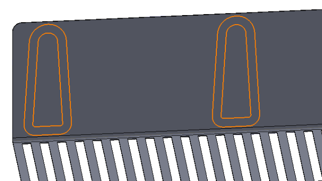

DXF / DWG Çıktısı PropertyManager'ında, bir sac levha düz çoğaltmasını .dxf dosyası olarak verdiğinizde gizli çizimleri dışarıda bırakabilirsiniz.
Gizli çizimleri düz çoğaltma DXF dosyalarının dışında bırakmak için:
- PropertyManager'da:
- Ver'in altında Sac levha'yı seçin.
- Verilecek Objeler'in altında Çizimler'i seçin ve Çizimler'in altında Gizli çiz. hariç tut'u seçin.
