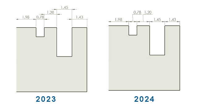

Zincir Ölçümlendirmelerini Aynı Doğrultuda Tutma
Zincir ölçümlendirmelerinin sınırlı alanda bile aynı doğrultuda kalmasını sağlayabilirsiniz.
Ölçümlendirme metni ve ok başlarında çakışma durumunda, en uygun seçenekleri belirleyebilirsiniz.
Ölçümlendirme metninde çakışma durumunda zincir ölçümlendirmelerini aynı doğrultuda tutmak için:
  1. Araçlar > Seçenekler > Belge Özellikleri > Ölçümlendirmeler > Doğrusal > Zincir Ölçümlendirmesi öğesine tıklayın.
  2. Aynı Doğrultudalık Seçenekleri'nin altında Alan sınırlıyken metni otomatik olarak ötele'yi seçin.
    ISO ve ANSI için bu seçenek varsayılan olarak işaretlidir.
Ok başlarında çakışma durumunda zincir ölçümlendirmelerini aynı doğrultuda tutmak için:
  2. Aynı Doğrultudalık Seçenekleri'nin altında Ok başı çakıştığında ok başını sonlandırıp yerine otomatik olarak şunu getir: öğesini seçin ve aşağıdakilerden birini seçin:
    • Noktalar. Ok başlarını noktalarla değiştirir.
    • Yatık Çizgiler. Ok başlarını yatık çizgilerle değiştirir.
    Bu seçenek, ISO için varsayılan olarak işaretlidir.
