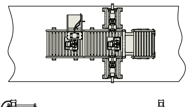

Teknik Resmi Varsayılan Olarak Detaylandırma Modunda Açma
Bir teknik resmi varsayılan olarak Detaylandırma modunda açabilirsiniz.
Bunu büyük teknik resimleri otomatik olarak açmak için kullanabilirsiniz.
