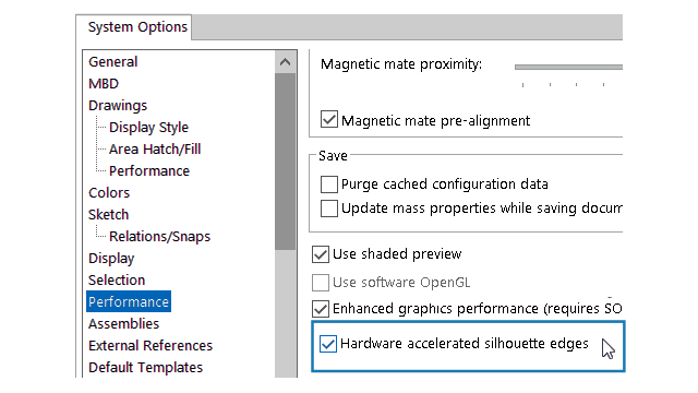

Silüet Kenarlarının Görüntülenmesini Hızlandırma Silüet kenarlarının HLR, HLV ve tel kafes görünümlerinde daha iyi görüntülenmesini sağlamak için GPU donanımını etkinleştirebilirsiniz. Araçlar > Seçenekler > Sistem Seçenekleri > Performans bölümünde Donanım ile hızlandırılmış silüet kenarları'nı seçin. Ana başlıkSOLIDWORKS Temelleri Eksik Yazı Tiplerini Yönetme (2024 FD02) SOLIDWORKS Görev Zamanlayıcı'daki 3DEXPERIENCE Uyumluluk Güncellemeleri (2024 SP1) Sistem Seçeneklerinde ve Belge Özelliklerinde Yapılan Değişiklikler Uygulama Programlama Arayüzü SOLIDWORKS Belgelerini Önceki Sürümler Olarak Kaydetme
