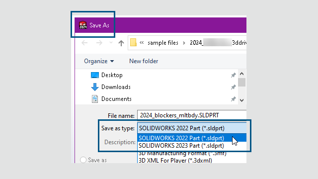

Bir SOLIDWORKS belgesini önceki sürüm olarak kaydetmek için:
  1. Bir SOLIDWORKS belgesini SOLIDWORKS'ün en son sürümünde açın veya kaydedin.
  2. Dosya > Farklı Kaydet öğesine tıklayın.
  3. İletişim kutusunda Kayıt türü olarak belgenin kaydedileceği önceki sürümü seçin ve Kaydet'e tıklayın.
    Belge aşağıda açıklandığı gibi Uyumsuz Öğeler veya Diğer Öğeler içeriyorsa Önceki Sürüm Kontrolü iletişim kutusu açılır. Aksi halde yazılım, belgeyi önceki sürüm olarak kaydeder.
    Bu iletişim kutusunu istediğiniz zaman açmak için Araçlar > Hesapla > Önceki Sürüm Kontrolü öğesine tıklayın.

  4. Dosyayı önceki sürüm olarak kaydetmek için kaydetme işlemini tekrarlayın.
