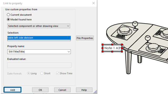

Özelliğe Bağlantı Kur İletişim Kutusunu Açık Tutma
Bir teknik resimde not oluşturduğunuzda Özelliğe Bağlantı Kur iletişim kutusunu açık tutmak için Özelliğe Bağlantı Kur iletişim kutusunda Ekle'ye tıklayabilirsiniz. Daha fazla metin girebilir veya başka bir özellik seçebilirsiniz. İletişim kutusu, Tamam'a tıklayana veya nottan çıkana kadar açık kalır.
Daha önce iletişim kutusunu kapatıp yeniden açmanız gerekiyordu. Artık hepsini aynı anda yapabilirsiniz.
