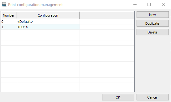

Yazdırma Konfigürasyonu Yönetimi
Yazdırma konfigürasyonu yönetimi iletişim kutusuna erişmek için Yazdırma yönetimi > Yazdırma konfigürasyonu > ... öğesine tıklayın.
Teknik resimleri yazdırmak için birden çok farklı konfigürasyonunuz varsa listeden bir konfigürasyon dosyası seçin ve bu konfigürasyonla yazdırılacak teknik resimleri seçin. Bu işlemi diğer konfigürasyon dosyalarıyla gereken şekilde tekrarlayın. Çeşitli konfigürasyonları yazdır'a tıklayın ve yazdırmada kullanacağınız konfigürasyonları doğrulayın.
Konfigürasyon dosyalarını oluşturmak, kopyalamak veya silmek için iletişim kutusunun sağ tarafındaki Yeni, Kopya Oluştur ve Sil seçeneklerini kullanın.
