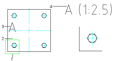

命令 -AM_Detail 局部视图将按某个放大比例显示工程图中的指定区域。 您可以使用 AM_Detail 命令,生成工程图中某个指定区域的局部视图。 该命令用于创建以下实体: 标注 对象 1 局部边界 2 注解引线 3 局部视图标识符 4 局部视图标签 在局部视图中,尺寸将忽略比例因子。要显示正确的尺寸值,请根据局部视图比例使用尺寸标注样式。 如果您删除局部边界,DraftSight 将不会删除相应的局部视图。如果您删除局部视图,DraftSight 会删除相应的局部边界和局部视图标签。 要指定工程图中的区域,请指定以下选项之一: 圆形边界 矩形边界 圆形、椭圆或闭合折线 内容 创建带有圆形边界的局部视图 您可以创建带有圆形边界的局部视图。 创建带有矩形边界的局部视图 您可以创建带有矩形边界的局部视图。 创建带有封闭轮廓的局部视图 您可以创建带有封闭轮廓的局部视图。 编辑局部视图 您可以修改局部视图比例和标识符,然后更改局部边界的位置。 “局部”和“局部编辑”对话框 您可以使用此对话框来配置局部视图的属性。 修改局部视图样式对话框 此对话框可让您指定选定局部视图的属性。 父主题DraftSight Mechanical
