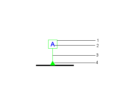

基准标识符号的元素
1 方形框架
2 基准标识符最多包含两个大写字母
3 引线箭头
4 三角形符号

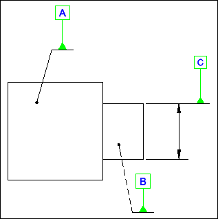

基准标识符符号示例:
在曲面上和延伸线上
在点上
