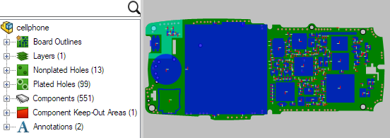

动态缩放和多重选择
您可以在 CircuitWorks 树中选择多项,并显示或编辑常用属性。 还可以通过右键单击 CircuitWorks 预览区域来访问“缩放”和“查看”选项。
要访问“缩放”和“查看”关联工具菜单:
  1. 从 SOLIDWORKS 中,单击 打开 ECAD 文件 (CircuitWorks 工具栏)或 CircuitWorks > 打开 ECAD 文件
  2. 打开 ECAD 文件对话框中,选择 ECAD 文件并单击打开
  3. CircuitWorks 应用程序中,右键单击预览区域。
