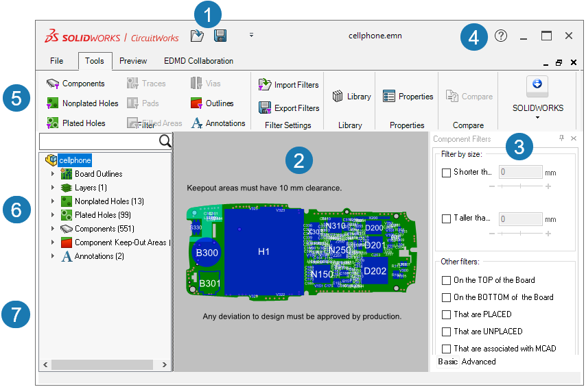

CircuitWorks 应用程序 从 SOLIDWORKS 打开 ECAD 文件时,会出现 CircuitWorks 应用程序。 使用该界面可打开、比较和保存 ECAD 文件;过滤一些特征以降低复杂性;修改 ECAD 属性;构建 SOLIDWORKS 零件和装配体模型。 1 快速访问工具栏 5 工具栏 2 预览图象 6 树视图 3 文件或属性面板 7 CircuitWorks 更改树 (Prostep EDMD) 4 选项卡级别帮助 内容 快速访问工具栏 您可以使用快速访问工具栏来访问最常用的 CircuitWorks 命令。 工具栏 使用 CircuitWorks 工具栏(也称作功能区)可以访问 CircuitWorks 工具。单击文件、工具、预览或 EDMD 协作选项卡,以显示相应的工具。 树形视图 CircuitWorks 树形视图是 ECAD 数据的一种层次视图。 预览图象 CircuitWorks 预览图象是 ECAD 数据的一种图形表达。 过滤器或属性面板 当查看项目属性或使用过滤器工具时,会显示 CircuitWorks 应用程序右侧的面板。 动态缩放和多重选择 您可以在 CircuitWorks 树中选择多项,并显示或编辑常用属性。 还可以通过右键单击 CircuitWorks 预览区域来访问“缩放”和“查看”选项。
