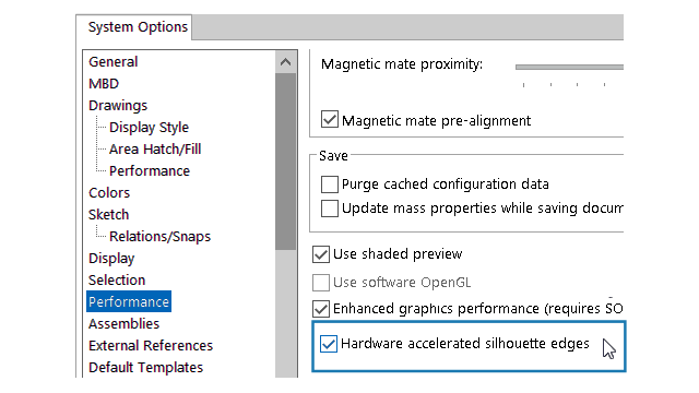

加速侧影轮廓边线的显示 您可以启用 GPU 硬件来改进侧影轮廓边线在“消除隐藏线”、“隐藏线可见”和“线架图”视图中的显示。 在工具 > 选项 > 系统选项 > 性能中,选择硬件加速的侧影轮廓边线。 父主题SOLIDWORKS 基础知识 管理缺失字体 (2024 FD02) SOLIDWORKS Task Scheduler 中的 3DEXPERIENCE 兼容性更新 (2024 SP1) 系统选项和文档属性更改 应用程序编程接口 将 SOLIDWORKS 文档保存为以前的版本
