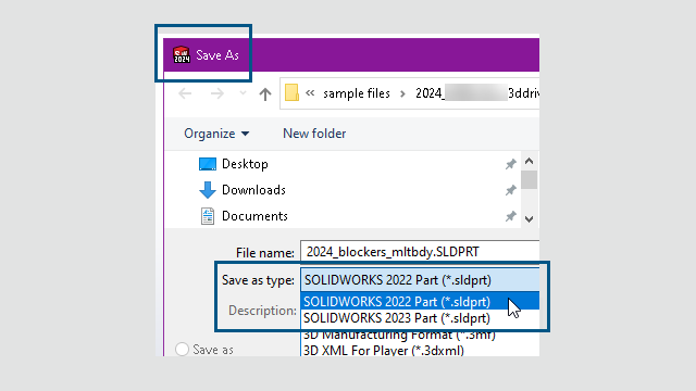

将 SOLIDWORKS 文档保存为以前的版本 从 SOLIDWORKS 2024 开始,您可以将最新版本的 SOLIDWORKS 中创建或保存的 SOLIDWORKS 零件、装配体和工程图另存为 SOLIDWORKS 先前版本的全功能文档。您可以将文档向后保存为前两个版本。Pack and Go 也支持此功能。 您可以将 SOLIDWORKS 2024 文件保存为 SOLIDWORKS 2023 或 SOLIDWORKS 2022 版本。由于兼容先前的发行版本,您可以与其他使用 SOLIDWORKS 两个先前版本之一的用户共享文件。您无法将先前发行版本的兼容性扩展到这两个版本之外。 SOLIDWORKS 用户必须拥有有效的订阅许可证才能访问此功能。默认情况下,3DEXPERIENCE 用户是有效用户。 工作流程 您必须在此过程中手动解决不兼容的项目。下表中所述的不兼容项目是所选先前发行版本中不存在或不受支持的项目。 建议:解决不兼容的项目可能会显著改变模型。保存当前模型的副本并在该副本中解决不兼容的项目,然后将其另存为先前版本。 要将 SOLIDWORKS 文档另存为先前版本: 在最新版本的 SOLIDWORKS 中打开或保存 SOLIDWORKS 文档。 单击文件 > 另存为。 在该对话框中,对于另存为类型,选择要保存文档的先前版本,然后单击保存。如果该文档包含如下所述的不兼容项目或其他项目,则将出现先前发行版本检查对话框。否则,软件会将该文档另存为先前版本。 要随时打开此对话框,请单击 工具 > 评估 > 先前发行版本检查 。 Tab 说明 不兼容的项目 先列出您必须手动解决的项目,然后才能将文件另存为 SOLIDWORKS 的先前版本。如果您移除或编辑不兼容的项目,则可能会更改模型的质量属性、大小、形状或重建行为。在某些情况下,您必须删除不兼容的项目。在其他情况下,更改特征选项可能会解决不兼容的项目。不兼容项目的列表将按照项目在 FeatureManager 设计树中首次出现的顺序列出。 其他项目 用于列出软件将在保存过程中自动移除的项目。这些项目不会影响文档的重建、质量属性或拓扑,例如显示项目(如工程图上的注解或信息)。 如果该文档只包含其他项目,而不包含不兼容项目,请在其他项目选项卡上,单击继续保存以将文档保存为先前版本。 解决所有不兼容项目后,将出现一条信息,确认该文档与所选的先前发行版本完全兼容。 重复保存过程以将文件另存为先前版本。 父主题SOLIDWORKS 基础知识 管理缺失字体 (2024 FD02) SOLIDWORKS Task Scheduler 中的 3DEXPERIENCE 兼容性更新 (2024 SP1) 系统选项和文档属性更改 加速侧影轮廓边线的显示 应用程序编程接口
