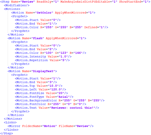

以下是 XML 程式碼範例,您可以編寫這些程式碼,以產生名為 "Review" 的自訂動畫,而且可以鏡射。

<Step>
可產生動畫。參數如下所示:
ReadOnly:可指定是否允許使用者修改「動畫資料庫」工場中的屬性值。
  • "0":可允許使用者修改屬性值。
  • "1":可防止使用者修改屬性值。
(選用) MakeAngleAxisDistPtEditableReadOnly 設為 "1" 時,可指定是否讓「動畫資料庫」工場中製成動畫之全景項目的角度、軸和點屬性可供編輯。
  • "0":防止使用者修改製成動畫之全景項目的角度、軸、距離和點屬性。
  • "1":允許使用者修改製成動畫之全景項目的角度、軸、距離和點屬性。
ShowStartEnd:可針對動畫的每個動作,指定要在「動畫資料庫」工場中隱藏還是顯示開始時間結束時間屬性值。
  • "0":可隱藏開始時間結束時間
  • "1":可顯示開始時間結束時間
<Modifiables>
可引入組成動畫的各種動作。獨立、必要的元素。
<Motions>
可引入組成動畫的多個獨立動作。
<Motion>
可在動畫內產生一個獨立動作。每個動作都有以下參數:
(選用) ApplyWhenMirrored:針對動畫的每個動作,可指定是否要忽略原始動畫定義,以及是否要使用鏡射 XML 中描述的動畫定義。
  • "0":可套用鏡射 XML 中的原始動畫定義。
  • "1":可忽略原始動畫定義,並使用鏡射 XML 中描述的動畫定義。
(選用) Defined:針對 FlashSetColor 動作的 Motion.Color 屬性,指定是否要在動畫的此階段期間變更所選全景項目的色彩。
  • "0":將色彩設定為「未定義」。
  • "1":將 RGB 值納入考量。
註: 如果您並未指定 Defined 參數,則會將 RGB 值納入考量。
<PropSet>
可引入動作的屬性組。
<Motion.XXX>
可使用一或數個參數,定義動作的每個屬性。
<Links>
(選用) 可定義連結至其他動畫的連結類型。
註: 如果不使用此 XML 元素,此動畫就不會有鏡射版本。
<Mirror>
(選用) 可產生鏡射連結類型。參數如下所示:
FolderName:XML 檔案所在資料夾的名稱,該 XML 檔案為描述要鏡射之動畫的檔案。
FileName:XML 檔案的名稱,該 XML 檔案為描述要鏡射之動畫的檔案。
註: FolderNameFileName 參數皆區分大小寫。
