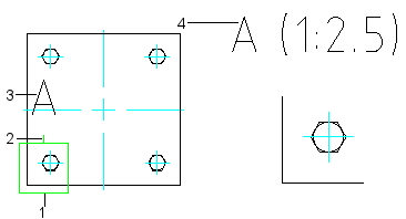

指令 -AM_Detail 細部放大圖會以放大的比例顯示工程圖中的指定區域。 您可以使用 AM_Detail 指令,從工程圖的指定區域產生細部放大圖。 指令可產生下列圖元: 標註 圖元 1 詳細資料邊界 2 註記導線 3 細部放大圖識別符號 4 細部放大圖標籤 在細部放大圖中,尺寸會忽略縮放係數。若要顯示正確的尺寸值,請根據細部放大圖比例使用尺寸標註樣式。 如果您刪除詳細資料邊界,DraftSight 並不會刪除對應的細部放大圖。如果您刪除細部放大圖,DraftSight 會刪除對應的詳細資料邊界和細部放大圖標籤。 若要指定工程圖中的區域,請指定下列其中一項: 環狀邊界 矩形邊界 圓形、橢圓或封閉聚合線 目錄 使用環狀邊界產生細部放大圖 您可以使用環狀邊界產生細部放大圖。 使用矩形邊界產生細部放大圖 您可以使用矩形邊界產生細部放大圖。 使用封閉輪廓產生細部放大圖 您可以使用封閉輪廓產生細部放大圖。 編輯細部放大圖 您可以修改細部放大圖比例和識別符號,並變更詳細資料邊界的位置。 「詳細資料與詳細資料編輯」對話方塊 您可以使用對話方塊來設定細部放大圖的屬性。 修改細部放大圖樣式對話方塊 此對話方塊可讓您指定所選細部放大圖的屬性。 上層主題DraftSight Mechanical
