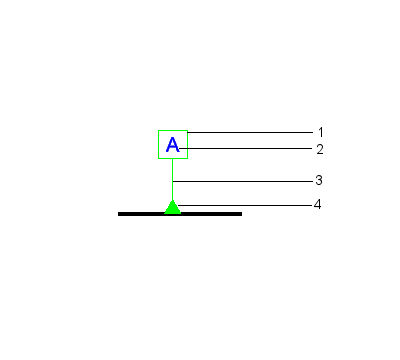

基準識別符號的元素
1 方形框架
2 最多兩個大寫字母的基準識別符號
3 導線箭頭
4 三角形符號

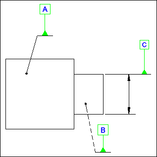

您可以在下列位置附加基準識別符號:
  • 表面或表面的延伸線上
  • 顯示線,例如延伸線、尺寸或軸
  • 鑽孔、指向鑽孔的導線,或是特徵控制框架
基準識別符號的範例:
在表面和延伸線上
在點上
