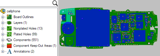

縮放及多重選擇 您可多重選擇 CircuitWorks 樹狀結構中的項目,並顯示或編輯一般屬性。 也可以用右鍵按一下 CircuitWorks 預覽區域來存取縮放和檢視選項。 存取「縮放」和「檢視」文意感應功能表: 從 SOLIDWORKS 中,按一下開啟 ECAD 檔案 (「CircuitWorks」工具列) 或 CircuitWorks > 開啟 ECAD 檔案。 從開啟 ECAD 檔案對話方塊中,選擇 ECAD 檔案,然後按一下開啟。 在 CircuitWorks 應用程式中,用右鍵按一下預覽區域。 上層主題CircuitWorks 應用程式 快速存取工具列 工具列 樹狀結構視圖 預覽影像 濾器或屬性窗格
