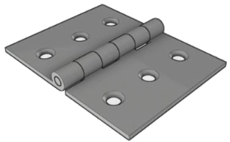

定義一個銷連接器,當作連接三個板的鉸鏈。 |

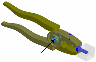

定義一個銷連接到兩個旋轉零件。 一個銷連接器附加到四個圓柱面。 |
