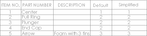

  4. 零件表 PropertyManager 的模型組態下,選擇要在 BOM 中顯示數量的模型組態。
    您僅能為只有零件或階梯式組合件的 BOM 選擇一個模型組態。 為最上層的 BOM 選擇一或多個模型組態。
  5. 選取其他的選項然後按一下
對於最上層的組合件,會顯示每個所選模型組態的數量欄。 模型組態名稱,例如預設簡化會出現在數量欄中。
