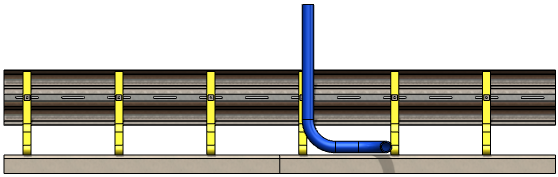

您可以改變線性和環狀零組件複製排列的個別副本其線性或角度間距,以取代複製排列間距。
此範例修改一個線性零組件複製排列的副本,它將一個管路上的托架移開。
若要修改複製排列中的副本:
- 開啟包含線性零組件複製排列的模型。
- 在 FeatureManager (特徵管理員) 中,在線性零組件複製排列上按右鍵,並按一下編輯特徵
- 在 PropertyManager 的 要取代的副本下,按一下修改的副本
。 在圖面中,粉紅色選擇球體會顯示在複製排列副本上。
- 按一下最接近管路的副本的選擇球體並按一下修改副本。
- 在標註中,將從公稱開始的方向 1 偏移的值修改為 -60mm 並在標註之外按一下。
新位置會出現陰影副本。
- 在 PropertyManager 中,按一下
。 托架不再位於管路後面。
