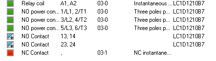

以上範例以回路方式顯示來自 Schneider 之參考 LC1D09006B7 的定義。其由一個線圈、一個 3 極電線接觸器、常開觸點和反向觸點所構成。

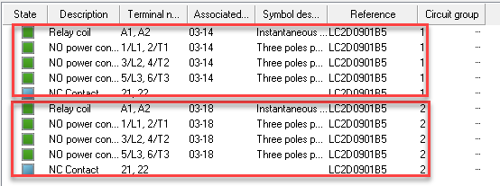

若要將回路建立關聯,請在每一回路上輸入編號 (或名稱)。它們必須具有相同編號。

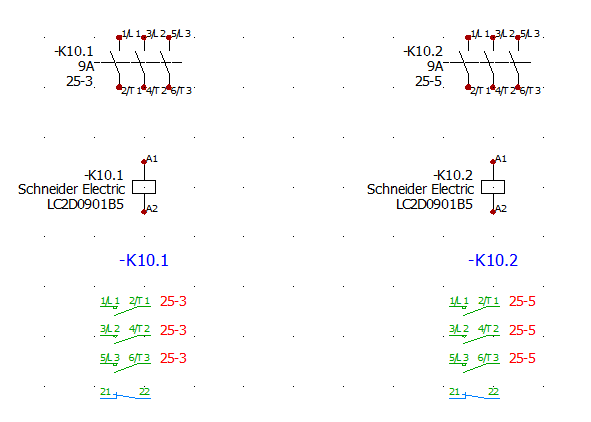

例如,反向接觸器使用回路群組,您可在其中找到和某接觸器有關聯的某線圈,以及和第二個接觸器有關聯的第二個線圈。
製造商設備型號資料會儲存群組編號。您插入符號零組件時,交叉引用就會以群組編號自動更新。

SOLIDWORKS Electrical 使用顏色代碼顯示零組件的回路。
  • 綠色表示符號回路與製造商設備型號回路一致。
  • 紅色表示不一致。某些回路符號不存在於製造商設備型號中。新增附件或修改零組件,以在製造商設備型號內新增這些符號。
  • 藍色表示製造商設備型號包含符號沒有項目代表的回路 (保留的回路)。
  • 黃色表示有虛擬回路存在。虛擬回路不會以符號或製造商設備型號參考的形式出現 (手動新增)。
