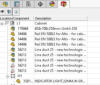

插入機櫃
在機櫃上按一下滑鼠右鍵,然後選擇作為機櫃插入 。如果您有 SOLIDWORKS 機櫃呈現檔案,請選擇從檔案插入。如果您沒有關聯的檔案,請按一下插入。SOLIDWORKS Electrical 3D 使用一般檔案,並產生符合製造商設備型號尺寸的機櫃。
插入導軌或線槽
以滑鼠右鍵按一下導軌 (或線槽),然後選擇插入為水平 (垂直) 導軌 (線槽)
軟體將導軌和線槽視為機櫃配件進行管理。若要插入導軌,請從快顯功能表使用插入從檔案插入插入作為垂直導軌插入作為水平導軌
線槽與導軌已儲存結合以置入機櫃基底。插入時按一下 以確認結合。
若要將線槽組合在一起,請按一下組合件 > 結合
在插入期間,面板會自動更新以定義長度。
