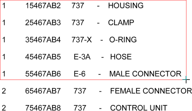

  1. Ve Správci tabulek klikněte na kartě Kusovník na tlačítko Extrahovat text ze souboru PDF do oblasti prohlížeče .
  2. V grafické oblasti vyberte rámečkem kusovník bez záhlaví.
    Ve správci PropertyManager Vlastnosti/Předvolby se data zobrazí na záložce Extrakce tabulky vlastností.
